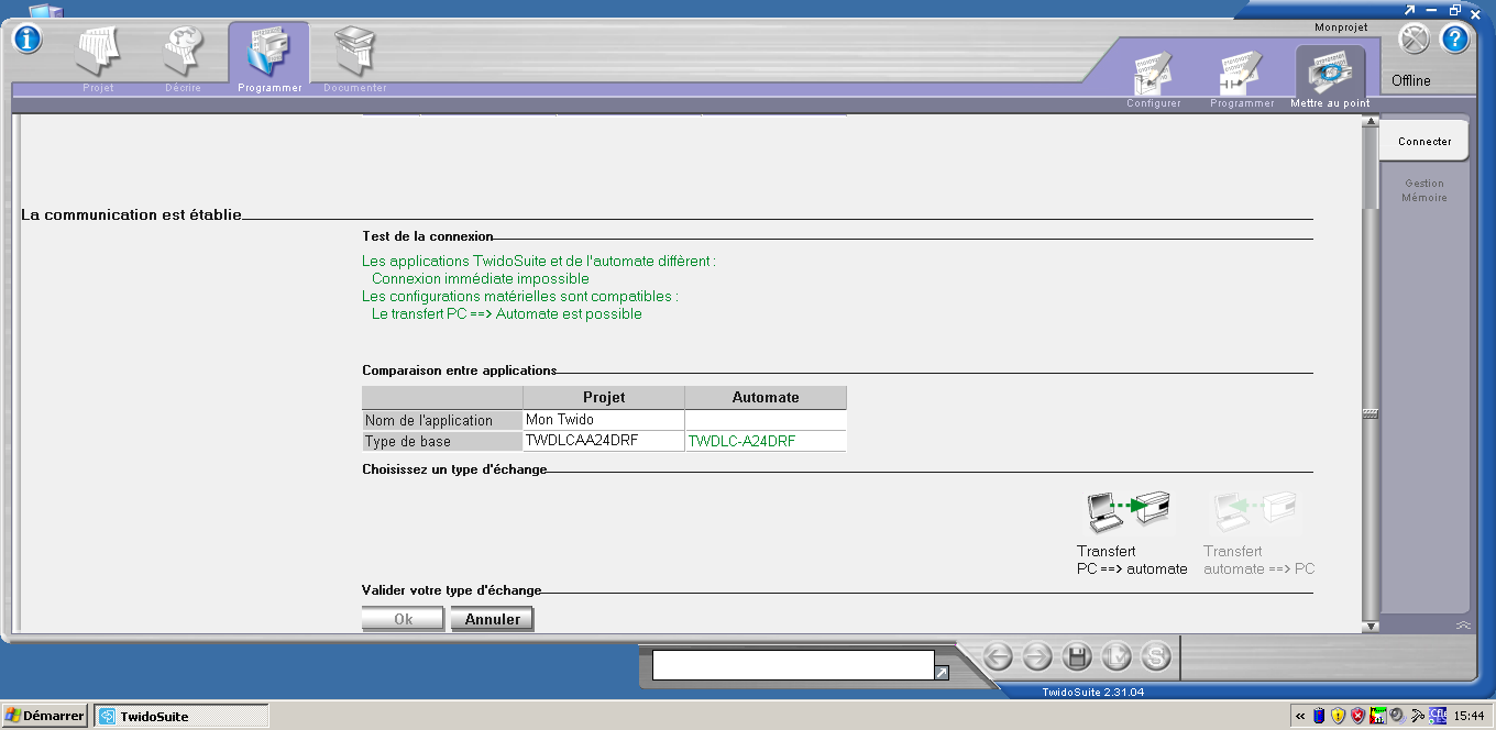

Je récapitule :
-Le boîtier TSXCUSB485 connecté au PC sur la prise USB
-Le driver du TSXCUSB485 installé et reconnu dans gestionnaire de périphériques comme COMxxxx
-Le cordon TSXCRJMD25 branché entre le TSXCUSB485 et l’automate
C’st ça ?

itasoft a écrit : 21 janv. 2018, 01:24 Slts,
Je récapitule :
C’st ça ?
Oui toutafé ! testé sur vm XP 32 et sur pc win7 64, toujours le même blem !
Je DL ton lien et teste mais je crois que je suis déjà passé par là...

i need help to transform a program from plc ( TWDLCAA24DRF ) to pc . the problem is that:
i have tried with 2 version of twidosuite ( v 2.31.04 and v 2.01)

J’entrave que couic en rosbif , mais apparemment il faut mettre à jour le micro programme de l’automate
Messages : 2143
Re: Communication PC/TWIDO impossible
Apparement, ses applications pc et automates sont différentes, il suffit de transferer le pc vers l'automate !
