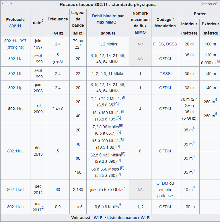

J'aimerais savoir si vous avez déjà utilisé des récepteurs wifi, quelles marques et vos retours.
Nous avons une installation "hors zone réseau câblé". Autrement dit, faut prendre la pelle, la pioche et faire une tranchée depuis le bâtiment d'à côté. Le client n'est pas chaud car ça coute des sous...
Son service IT lui a proposé... une carte 4G à 10€ par mois pour mettre l'automate sur le réseau... Il est joasse je vous explique pas...
On a le wifi du site qui nous arrive, un peu difficilement mais en mettant une antenne sur le toit du local ça devrait le faire.
ça se configure comment ? Je suppose que c'est un routeur : donc lui aura une adresse IP sur le réseau client et l'automate ne sera pas visible du réseau client (en bref ça va nous créer un sous réseau quoi).

Si tu veux être tranquille, il te faut un un récepteur wifi en 802.11n
Si tu n'as aucun obstacle entre tes deux antennes, tu peux théoriquement couvrir 250m.
J'ai un répéteur wifi en 802.11n et je suis a 80% du débit théorique sur une distance de 200m.

Brebiou a écrit : 14 déc. 2017, 09:20 Si tu veux être tranquille, il te faut un un récepteur wifi en 802.11n
J'ai pas grand chose en distance. et j'ai pas besoin d'une co de malade. Idéalement un truc qui serait "invisible" sur le réseau ou presque.
