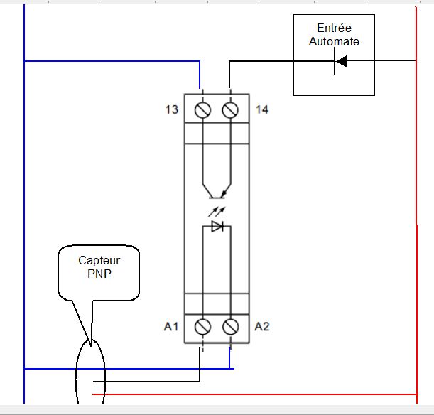

je cherche un schémas de câblage pour faire une conversion d'un capteur inductif 3fils NO ( PNP) vers un NPN
j'ai fais une recherche sur le net mais il ya que la conversion npn vers pnp( utilisation des résistances)

ce capteur inductif doit être branché sur une entrée automate ?

oui monsieur c'est une entrée automate .
cet automate nécessite une entrée négative ( NPN)

à moins que tu veuille t'amuser à faire un montage à transistors sinon le plus simple est de passer par une interface relais ou statique bestiale,
