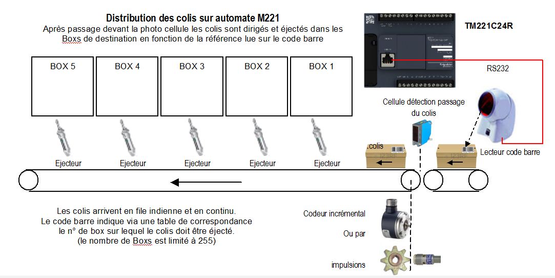

j aurais besoin de conseil.
je dois faire le suivi des colis (cadense 900 colis/h) a l'aide d'une roue codeuse( 4 trou) Sur front montant et descendant, on fixe 0 dans un compteur, à chaque impulsion, on incrémente la valeur de ce compteur.
convoyeur: 38m
vitesse du convoyeur (m/min):120
pas d'une impulsion de roue codeuse (mm):1200
distance entre les gares :4000mm
pas entre 2 colis:1200mm
pas d'une impulsion de la roue codeuse:35
suivi colis roue codeuse langage SCL

tu veux dire un codeur absolu sortie sur 4 bits en code GRAY , c'est ça ?
Re: suivi colis roue codeuse langage SCL
Voilà c’est ça
Bonsoir
Je pense qui s’agit d’un convoyeur avec plusieurs postes pour la distribution par tournée ?
Ci c’est le cas un codeur absolu 4 bits n’a rien à faire la dedans. Plutôt un codeur incrémental pour connaitre la position des colis.
Mais une chaîne de suivi fonctionne avec un scanner pour scanné les codes barres et les dimensions des colis, ensuite ils sont pesée. C’est infos sont ramené sur un PC serveur qui dialogue avec l’automate.
Pour la sélection des gares ou poste des capteurs optiques type faisceaux IR pour détecter le passage des colis qui pilotera un volet sur vérin a air pour l’aiguillage.
Il ne faut pas négliger le bourrage, le glissement des colis sur le convoyeur et aussi des individus qui peuvent déplacer des colis sur le tapis en les faisans glissé.

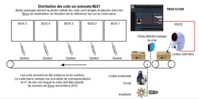

@steph,
oui un codeur absolu n'as rien à faire ici, j'ai retrouvé l'archi. à une époque j'avais fais un truc équivalent sur un M221 avec un pignon et capteur inductif
cliquer dessus
cliquer dessus
