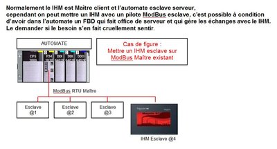

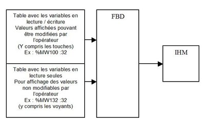

IHM esclave sur ModBus RTU Maître
Messages : 7810
cliquer dessus
