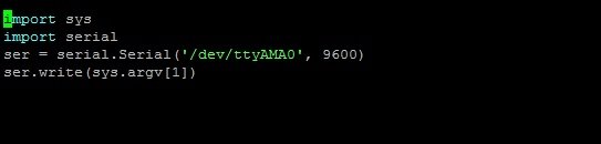

voici le python que j'ai fais pour voir si le arduino recevait le message envoyé par le raspberry, j'ai fais le plus simple possible
2

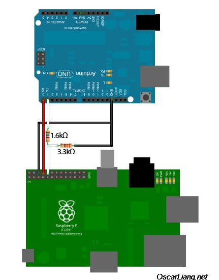

Pour le cablage :
1

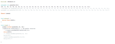

Et côté arduino

A aucun moment dans ton programme tu parles du protocole Edisio. Pour moi, et, si ton code est correct, tu n'envoies que des caractères Ascii (Sys.argv[1]).

Tu pourrais nous mettre un schéma de principe ? Pourquoi passer par l'Arduino, as-tu besoin d'E/S analogiques ? Le PI peut recevoir un récepteur 433 et piloter une led IR.

C'est pour simuler que le pi soit dans le salon par exemple et le arduino à l'étage près de la clim, mais grâce à votre lien je suis passé en port série usb entre arduino et pi c'était beaucoup plus simple qu'avec les gpio du pi.

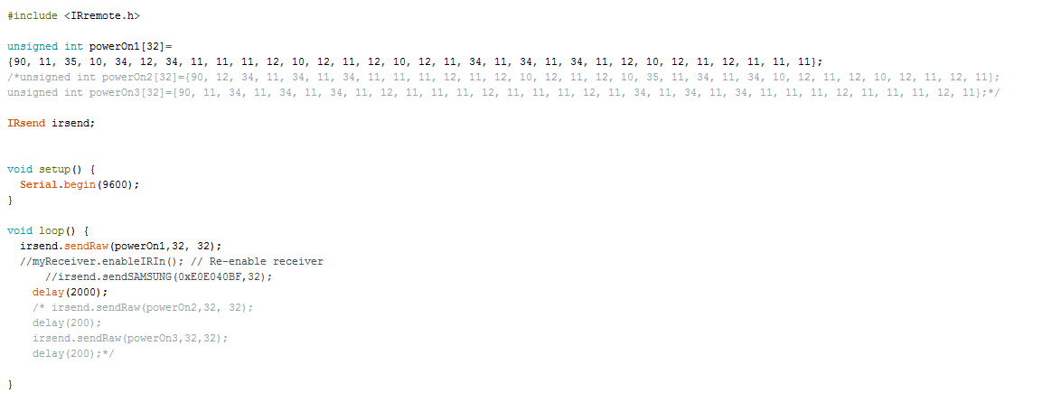

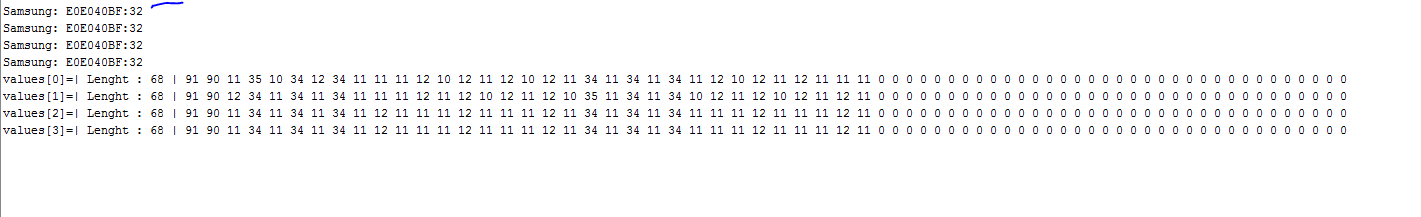

Par contre maintenant je bloque sur l'envoi de commande IR avec le arduino, je voudrais réussir à envoyer le code IR reçu sans utiliser la commande sendSAMSUNG, pourquoi me direz vous ? car si j'y arrive on pourrait utiliser ce code pour n'importe quel appareil commandé en IR.
Voici mon code arduino :
Merci à vous
moniteur
moniteur
