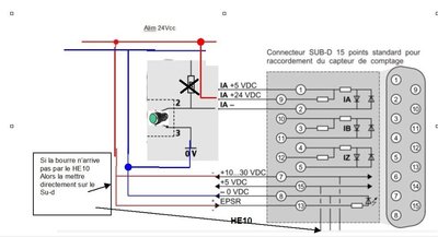

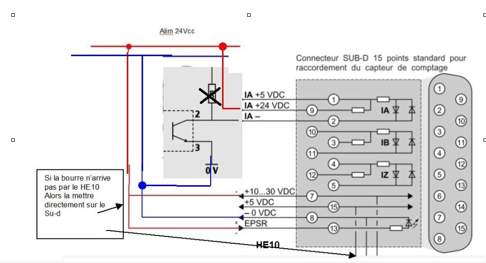

A priori son capteur c'est celui-là :
http://www.bamo.fr/cbx/_ftp/msf775-01.pdf
Le collecteur est ouvert, ne pas oublier la résistance de tirage de 2000 ohms !
Note : merci de préciser le matériel utilisé, c'est tout de même essentiel pour pouvoir répondre aux questions posées.
Re: Connecteur HE10
ci dessous le BON branchement
cliquer dessus pour agrandir

merci pour vos réponses. J'utilise en effet ce débitmètre mais avec une version antérieur. Le branchage reste le même cependant. Je test ce câblage... Ce que t'appelle la bourre c'est l'alimentation ?

Toujours aucunes détection du débit et défaut I/0 clignotant lorsque je ne connecte pas le HE10. Lorsque je connecte le HE10, plus aucun défaut mais aucune détection de Front montant. Pourtant le IA est clignotant dans la fenêtre de config, cest quil détecte quelque chose.

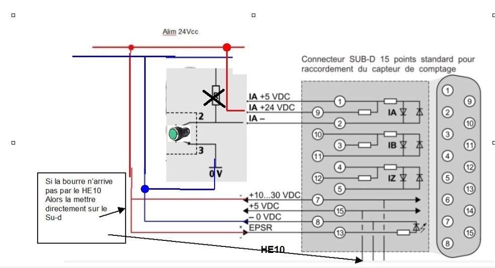

Re: Connecteur HE10
pour savoir si ça compte, mettre un bouton poussoir à la place du codeur
cliquer dessus

Oui ça compte, car la valeur de IA réagis bien lorsque j'envoie l'eau et lorsque je la coupe. Il clignote quand il faut, s'éteint quand il faut. Malgré cela, je reste en Mesure invalide et valeur courant = 0. De plus, dans Mon grafcet, le contact correspondant à la détection des impulsions ne réagit pas et reste tjrs à 0
