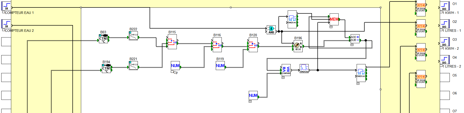

- 06 mars 2017, 15:29
- Forum : Les autres : B&R, Beckhoff, Phoenix Contact etc..
- Sujet : Grafcet Crouzet
- Réponses : 6
- Vues : 4622
Re: Grafcet Crouzet
Désolé pour le temps de réponse, le but est de réaliser un comptage d'énergie en remplaçant ce dernier par un compteur d'eau, 2 sondes et une formule de calcul.
Normalement c'est bon, j'ai trouvé un grafcet qui fonctionne.
- 01 mars 2017, 09:27
- Réponses : 6
- Vues : 4622
Re: Grafcet Crouzet
@ itasoft :
Actuellement, une fois le comptage arrivé à 3600 (pour comptage kW/h)il reprend de 0.
Le but étant de passer W et non plus en kW, j''avais pensé passer de 3600 à 360.
Cependant suivant mon delta de température entre l'entrée et la sortie de mes sondes, ma valeur de pulse dépasse 360 ...

- 28 févr. 2017, 16:48
- Réponses : 6
- Vues : 4622
Re: Grafcet Crouzet
Ci-joint la porgrammation de base

- 28 févr. 2017, 16:29
- Réponses : 6
- Vues : 4622
Grafcet Crouzet
Salut à tous,
J'aurai besoin de vos lumières pour un programme sur Millenium 3.
Le programme de base réalise un comptage d'eau et un comptage d'énergie thermique, sur des compteurs branchés en série.
La volonté est de reprendre le comptage d'énergie en W et non plus en kW, seulement dans cette ...
