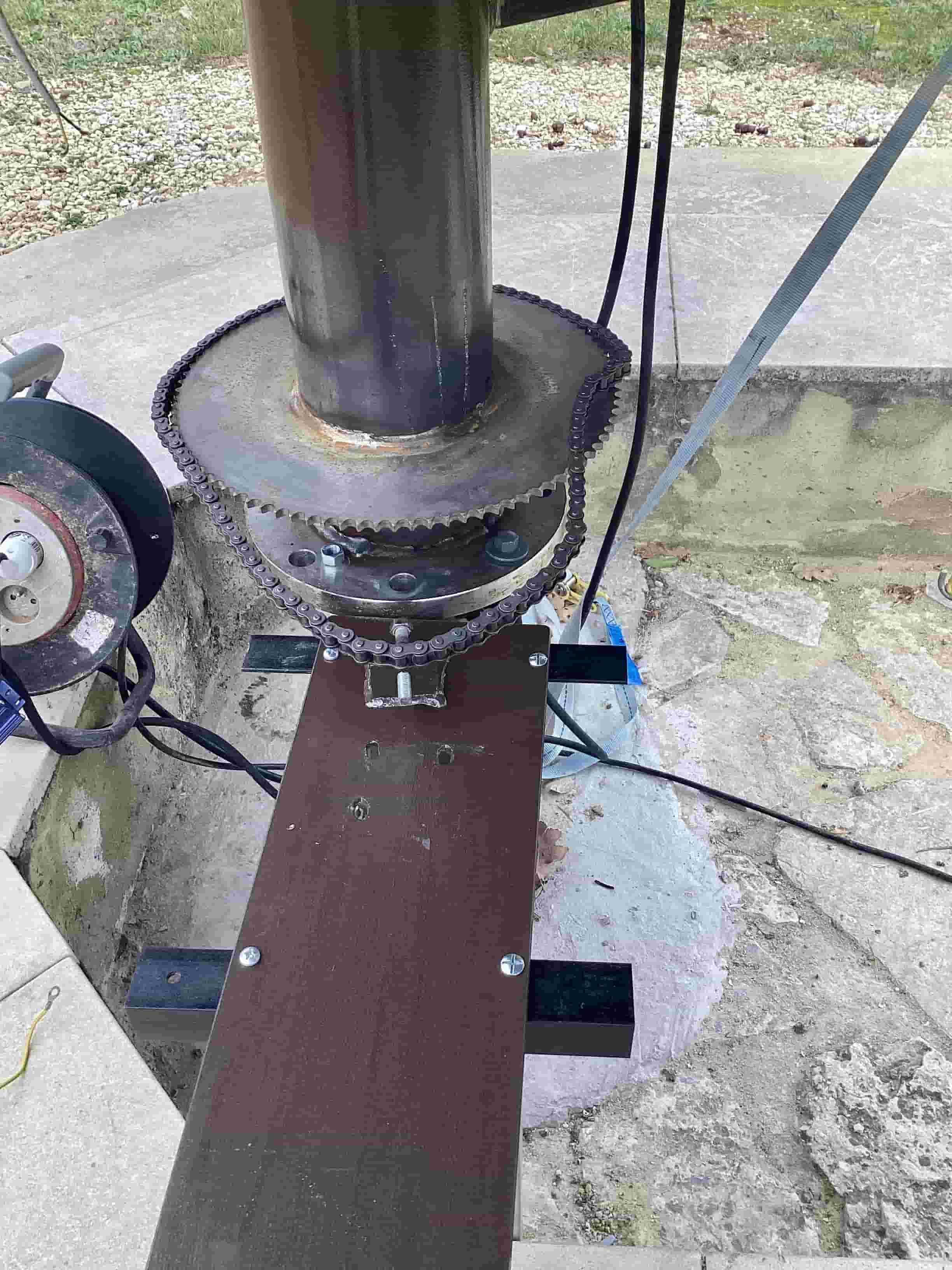

Re: Motoreducteur 24V
Oui, j’arrive facilement à tourner le mât à l’extrémité avec mon petit doigt
J’avais pensé au moteur d’essuie glace tournant entre 20 et 30 tours minutes, le problème pour moi est de trouver un réducteur que je puisse l’accoupler dessus.
L’alimentation des moteurs se fait directement depuis le suiveur solaire qui est alimenté en 24V
Non, il se met automatiquement en position sécurité, donc à l’horizontale des qu’il y du vent.
Je peux régler cette position grâce à un anémomètre, et ainsi choisir la vitesse du vent.
Voici les photos
Bonjour Claudius,
Mon moteur sera commandé par un suiveur solaire. C’est le suiveur qui va prendre la position du soleil ( chaque 5, 10, ou 20 minutes, c’est moins qui décide) et qui donnera l’électricité au moteur pour le faire tourner.
Le but du moteur à 1, 2, ou 3 tours minutes c’est qu’il fera ...

Motoreducteur 24V
Bonjour à tous.
J’ai construit un tracker solaire et j’aimerais faire tourner le mât très lentement.
Je cherche comment assembler un motoreducteur pour qu’il tourne à un tour minutes.
Le moteur doit être en 24V avec un couple assez conséquent. Et tourner dans les deux sens.
Je cherche sur le net ...
