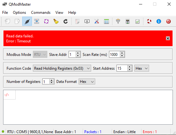

Re: Modbus pb baud rate
Je pense plus à un pb de lenteur de la requête.
À 9600 bauds, le module réagissait bien aux transmissions de données, mais à 200, que dalle... :oops:
Il ne me reste plus qu'à attendre la baguette magique !
Mais ce que je ne comprends pas, c'est d'avoir 200 bauds d'affiché sur le compteur alors qu ...

Modbus pb baud rate
En voulant essayer de modifier l'ID de mon compteur DDS238-2 ZN/S avec le logiciel QmodMaster, je pense avoir fait une bourde et je me retrouve avec un débit affiché sur le module à 200 bauds ??? (alors qu'il n'est censé fonctionner que de 1200 à 9600 bauds ! ).
J'ai envoyé comme données ...

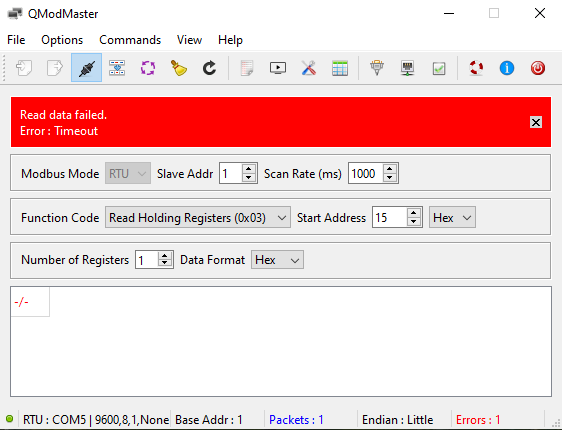

Re: SOS modbus
Je viens de lancer QModMaster et lorsque j'envoie une lecture (Read Holding Registers(0x003), j'ai comme réponse : Read data failed. Error : Timeout !
Je ne l'avais pas, bien sur, avant de faire ma manip de sorcier !!!
Ma config : RTU : COM5|9600,8,1,Even et je suis bien connecté au module (voyant ...
