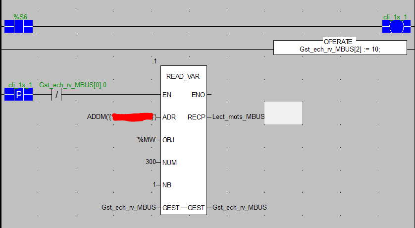

Après le redémarrage de l'automate hors production, tout est rentré dans l'ordre.
Je pense effectivement que le buffer était saturé.
Merci pour vos réponses, elles m'ont grandement aidé.

Re: Pas de communication fonction READ_VAR
Merci pour ces réponses, j'ai supprimer le bit clignotant et je vais essayer de redémarrer l'automate hors production car je n'arrive pas a utiliser la fonction CANCEL.
Je viens d'essayer avec ADDMX, toujours pas de com.
J'ai un défaut I/O sur ma CPU, je vais essayer de le corriger pour voir

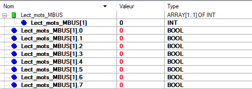

Je cherche à récupérer l'état du %MW300 d'un M340 depuis un M580 sur le même réseau :
J'utilise pour cela la fonction READ_VAR sur le M580. La communication fonctionnait, mais depuis quelques jours, elle est interrompue et je ne comprends pas l ...
