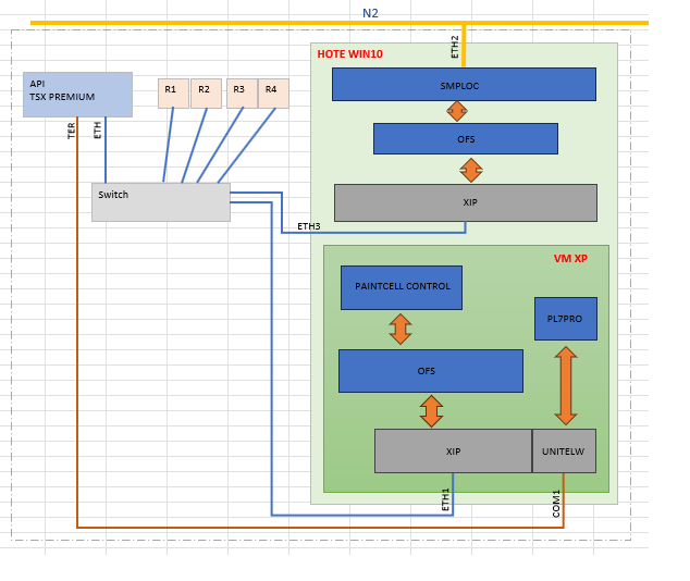

- 08 août 2024, 20:07
- Sujet : OFS
- Réponses : 14
- Vues : 7141
Re: OFS
Merci .
Concernant la cyber, j'ai quelques outils que j'installerai sur la machine hôte. (Antivirus, etc...). Vu qu'il n'y a qu'elle qui sera raccordé à l'intranet
- 06 août 2024, 17:53
- Sujet : OFS
- Réponses : 14
- Vues : 7141
Re: OFS
Je vais essayer. Merci.
- 04 août 2024, 11:19
- Sujet : OFS
- Réponses : 14
- Vues : 7141
Re: OFS
Je me doutais que ca allait être compliqué avec cette config.
La seconde est celle-ci Est-ce que çà m'oblige d'aprés vous à ajouter un 3éme port ethernet ou y a t il une possibilité d'utiliser le port ETH2 pour lezs 2 drivers XIP ?
- 03 août 2024, 16:22
- Sujet : OFS
- Réponses : 14
- Vues : 7141
Re: OFS
Bonjour et merci pour votre réponse.
L'IHM n'est pas un IHM Schneider. C'est SMPLOC, il lui faut OFS pour communiquer avec l'API.
Comme j'ai déjà OFS installé dans la VM, je me demandais s'il y avait moyen de faire communiquer l'OFS et IHM (SMPLOC).
La seconde solution que j'ai, c'est d'installer ...
- 03 août 2024, 09:37
- Sujet : OFS
- Réponses : 14
- Vues : 7141
OFS
Voici un schéma représentant l’architecture logicielle que j’aimerai réaliser pour faire communiquer l’API avec l’appli IHM. A ce jour, il me reste à installer l’appli IHM, le reste fonctionne.
J’utilise une machine virtuelle en XP car APP PAINT est incompatible avec Win10 et l’appli ...
