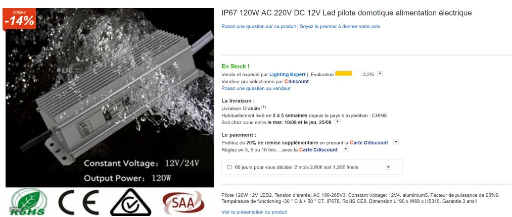

Une autre alimentation que j'ai trouvée... mais convient-elle à des gyrophares halogènes ?

C'est une alim spéciale led. Pas pour les moteurs
Si je comprends bien, alimenter des leds ou un moteur nécessite une alimentation différente. :oops:
Je reconnais mon ignorance et si vous pouviez me guider pour le choix d'une alimentation étanche adaptée à mon halogène et son moteur ce serait ...

Actuellement, je n'ai trouvé que cette alimentation : Nécessite-t-elle un redressage/filtrage ?si c'est du DC, il faudra prévoir au moins un redressage/filtrage.
Et quel type de relais faudrait-il utiliser ?
