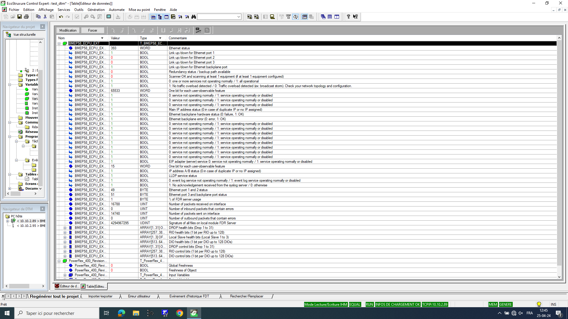

Re: Intégration de variateurs PowerFlex dans un système de contrôle schneider
Je ne peux pas prendre de capture d'écran en ligne car je ne suis pas dans la station.
Bonjour "dehall",
Je suis confronté à un problème et je ne sais pas exactement quel en est le défaut pour le résoudre, ou même simplement pour le rapporter. J'ai testé toutes les possibilités, mais je n'ai vraiment rien obtenu. Je suis totalement bloqué. J'ai trouvé une vidéo sur YouTube qui utilise ...

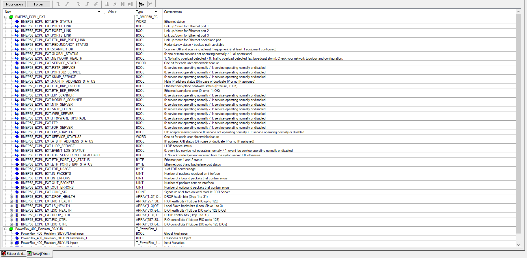

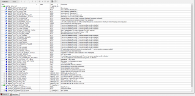

Bonjour, je viendrai aujourd'hui pour demander votre aide parce que j'ai besoin de votre assistance. Mon projet de stage porte sur la communication entre les composants de Rockwell et le contrôleur Schneider. J'ai utilisé la communication EtherNet/IP et ajouté les EDS des composants dans Control ...
