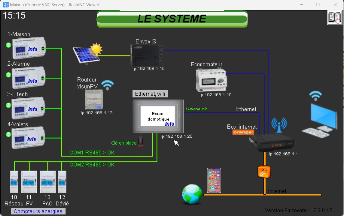

Re: Récuperer la couleur des jours tempo avec un IHM !!!
Bonjour Miganuts
Pas trouvé dans le system settings
Par contre dans la script editor il y a des fonctions systemes au sujet d'Ethernet (voir copie d'écran)
Bonjour à tous, J'ai dejà posté au sujet d'un IHM de chez https://aceautomation.eu/fr/ihm-a-ecran-tactile-pas-cher-pour-les-micro-automates-ace/ et tout fonctionne correctement grace à la contribution de certains. J'ai même réussi à partir d'exemples à faire un peu de programmation en langage C sans ...
