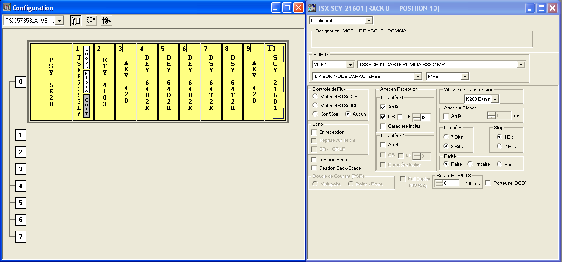

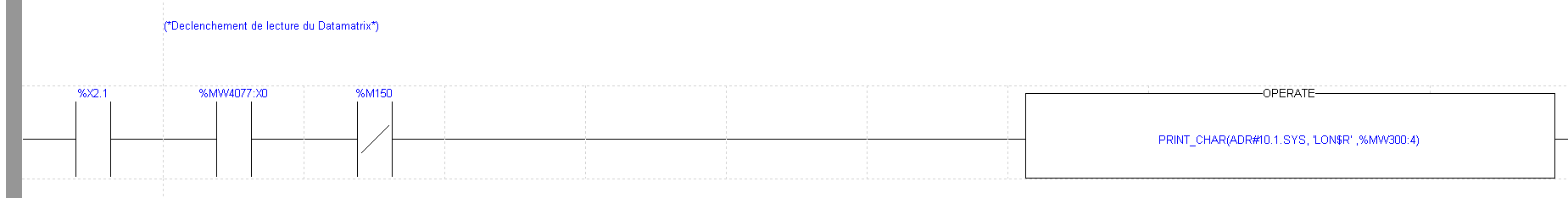

Re: [TSX Premium] Communication avec un SR-1000 de chez Keyence
Ça marche !
L'erreur venait de moi, depuis le début, je ne suis pas dans le dossier Sections, mais Sr dans laquelle j'avais créé un nouveau Sr et donc il n’était pas scruté. Donc j'ai fait l'essai dans Section et là sa marche nickel.
Merci beaucoup du temps que tu m'as consacré Itasoft
- 05 janv. 2023, 10:54
- Sujet : [TSX Premium] Communication avec un SR-1000 de chez Keyence
- Réponses : 10
- Vues : 1254
Malheureusement, toujours pareil.
Je vais faire des essais sur un programme vierge.
- 05 janv. 2023, 10:38
- Réponses : 10
- Vues : 1254
Et la ? Perso, je peut cliquer sur l'image et sa l’agrandi.
Et il n'y a rien dans le mot %MW300:4, car si j'ai bien compris il sert de compte rendu.

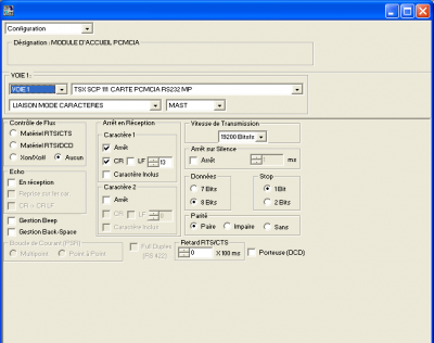

- 05 janv. 2023, 10:08
- Réponses : 10
- Vues : 1254
Avec la mise au point je reçois bien mon message et je reçois absolument rien lorsque je passe par le programme
- 05 janv. 2023, 09:46
- Réponses : 10
- Vues : 1254
Tout d’abord merci par avance de votre lecture et de votre aide,
Voici mon problème :
Je doit faire communiquer un TSX P57 avec une camera SR-1000 de chez Keyence dans le cadre d’une amélioration d’une machine-outil. Pour cela, je passe par un TSX SCY21601 et un TSX SCP 111 Carte PCMCIA ...
