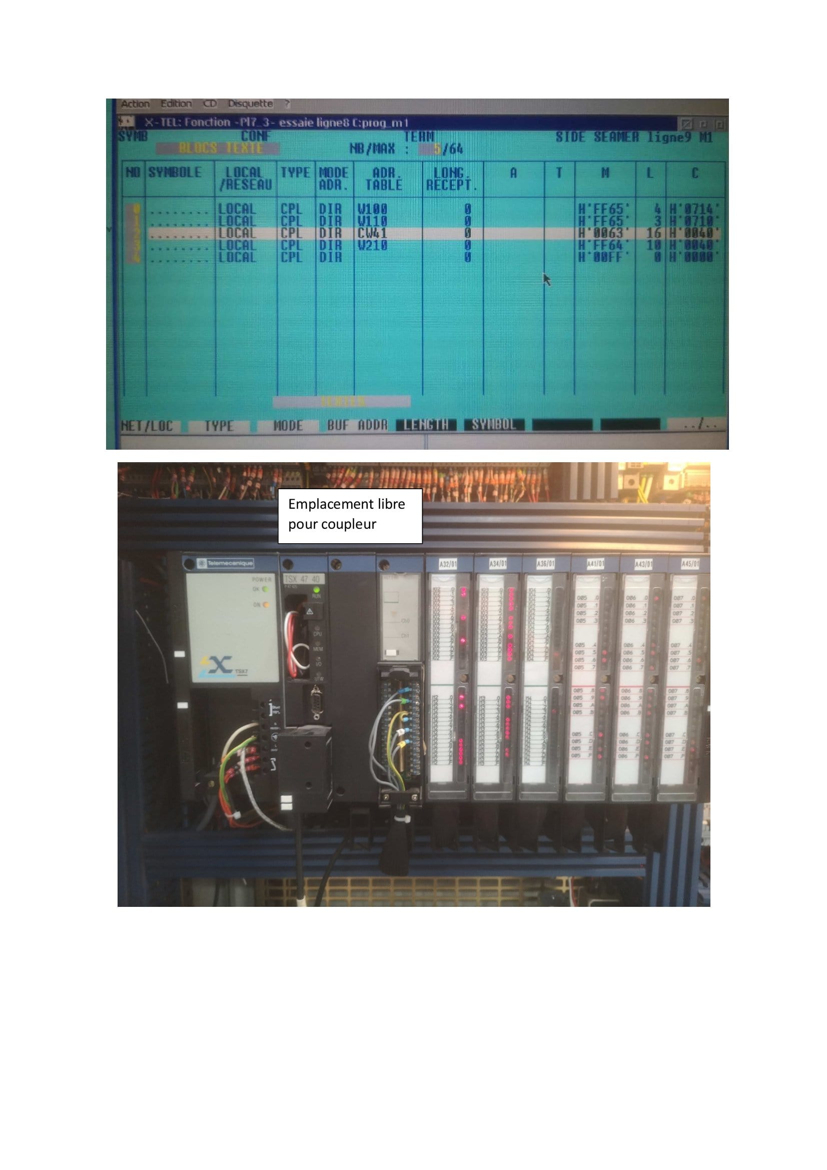

- 03 oct. 2022, 17:10
- Sujet : [TSX47] 425 tsx ccm100
- Réponses : 13
- Vues : 1817
Re: [TSX47] 425 tsx ccm100
Non, je n'ai pas mis le coupleur en stop. (Toute la partie config je ne la connais pas je n'ai jamais programmé un coupleur sur un ce type d'automate).
J'ai essayé d'envoyer dans le SR0:
< ECRITURE CONFIGURATION TXT2
! H'0063-> TXT0,M; H'0040' -> TXT0,C;
16 -> TXT0,L; EXCHG TXT2

- 03 oct. 2022, 08:53
- Réponses : 13
- Vues : 1817
L'emplacement est 0. Je l'ai déclaré avec le bloc TXT2 en ladder.
- 29 sept. 2022, 13:42
- Réponses : 13
- Vues : 1817
La configuration a bien été chargé (j'avais dû louper une étape).
La UC est passée en défaut I/0. la carte est installée sur un bac 0 et emplacement 0 donc l’écriture de la configuration est bien H'0063' ET H'0040' suivant la doc technique.
