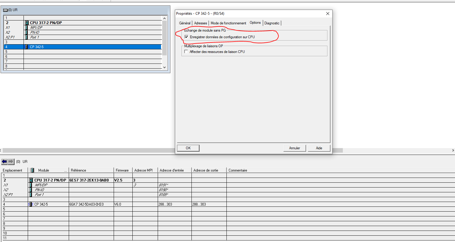

Re: Perte communication Profibus apres redemarrage
J'ai trouvé la solution !!!!!
Il suffisait de cocher une case dans la configuration de la carte CP342-5
Merci de votre aide
Merci de votre aide
Merci de votre aide
Le maitre : L'escalve : Il n'y a pas d'erreur dans le tampon de diagnostic
Pour precision, l'automate S7-1500 est dans un projet TIA portal et le S7-300 dans un projet step7

Perte communication Profibus apres redemarrage [RESOLU]
J'ai une communication Profibus entre un automate S7 1516 3PN/DP et un S7 313C avec une carte CP342-5
En fonctionnement normal les automates communiquent correctement. Seulement après un redémarrage du S7 313C suite à une coupure électrique, la communication ne reprend pas !
Le seul ...
Le seul ...
