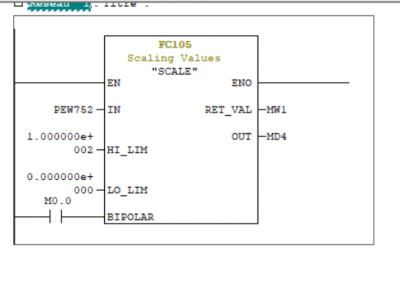

J'avais écris PIW752 en adresse d'entrée sous TIA. Et je viens d'essayer comme sur la photo et ça fonctionne.
Merci pour votre aide.

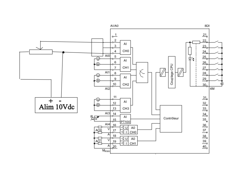

Re: Problème de lecture entrée analogique
Après avoir suivi vos conseils j'ai pu déterminer la cause du problème. Il s'agissait en faite d'un problème de câblage, la borne étant en faite un petit peu usée, le fil ne faisait pas bien contact.
La lecture se fait correctement.
J'ai également installé TIA portal et il contient bien ...
J'ai un petit problème de lecture sur une entrée analogique sur un S7 313C.
j'ai raccorder un potentiomètre sur l'entrée AI 0 renvoyant un signal 0 à 10v, j'utilise un bloc FC105 mais la valeur maximal sur l'entrée in sur le bloc ne dépasse pas 40O alors que je suis à 10V.
D'ou peut venir ...
D'ou peut venir ...
