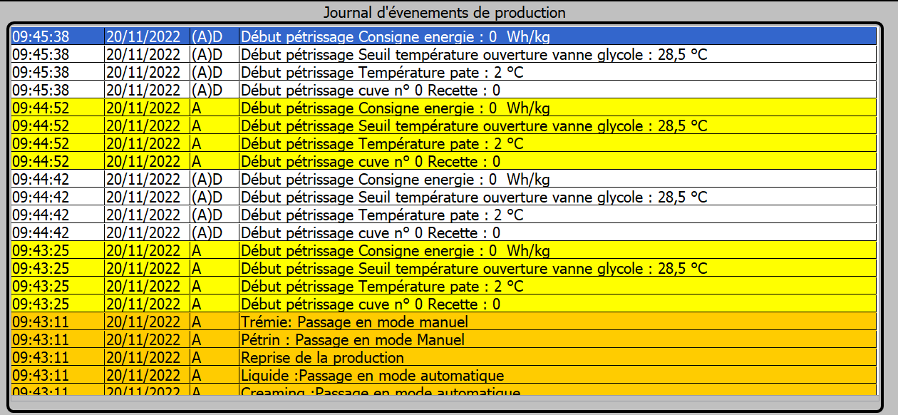

Mon objectif est ne pas faire apparaitre les lignes blanches :

Re: [TIA V16] Défi ! TP1500 Comfort
je viens de faire l'essai mais cela fonctionne plus ou moins.
Je m'explique lorsque j'ai mon bit qui est un 1, mon evenement apparait, lorsque mon bit passe à 0, je n'ai pas effectivement le message disparaissant.
Mais si j'ai un autre bit du mot qui monte, j'ai l'evenement qui apparait ...
Supposons que j'ai le bit 0 du mot (db92.dbw0)qui s'active à 1 . Cel m'affiche l'évenement dans ma vue alarme (evenement apparaissant).
Je ne veux pas afficher dans la vue alarme le fait que le bit retombe à 0 (evenement disparaissant).
Est-ce que votre méthode marche ?
Cdt
Cdt
Bonjour, j'ai dun défi à soumettre ...;-)
J'ai un pupitre TP1500 que je programme TIA V16. Je souhaite faire apparaitre des alarmes en classe "Error" et des évenments en classe "warning".
Concernant les événements, je souhaiterais faire apparaitre seulement les évenements apparaissants. Dans une vue ...
