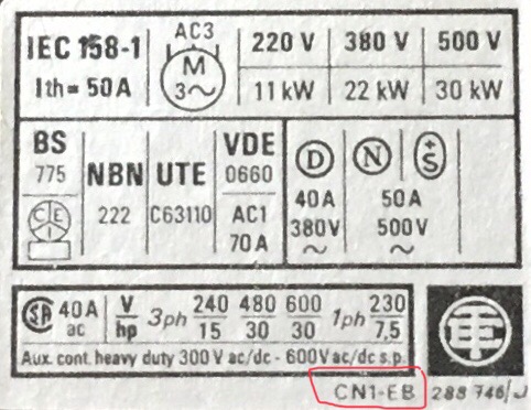

Re: Réparation envisageable ou pas ?
Tu as bien raison les 2 éléments pn5 et pn1 sont bien cete reference cn1-eb
Pensez vous qu il est possible de trouver ces kits de contact encore ou c est trop ancien ?
Merci pour votre aide
Bonjour merci pour votre aide oui il y a une référence comme celle que tu m as donné bernardo59: 9D35ADA0-1C14-48E0-8E5C-DC996C22D73D.jpeg
Pour ce qui est de la bobine voici les inscriptions qui sont dessus : 2EB47D7B-60D9-456E-85B9-C01B068A42A1.jpeg
Et ...
Et ...

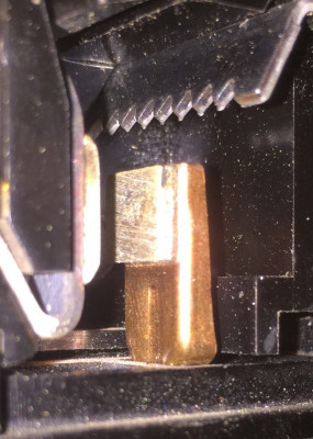

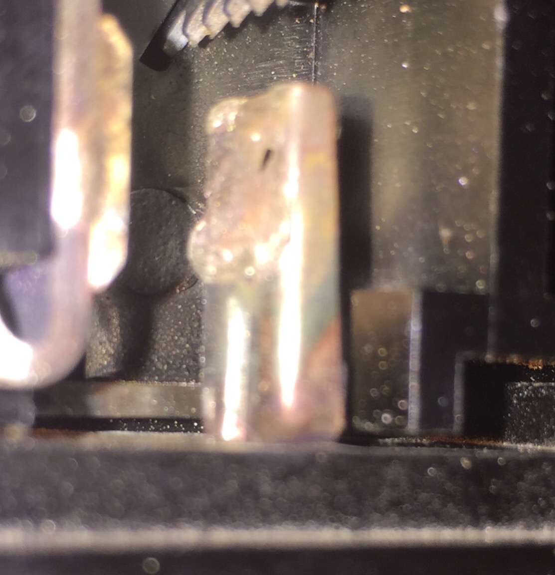

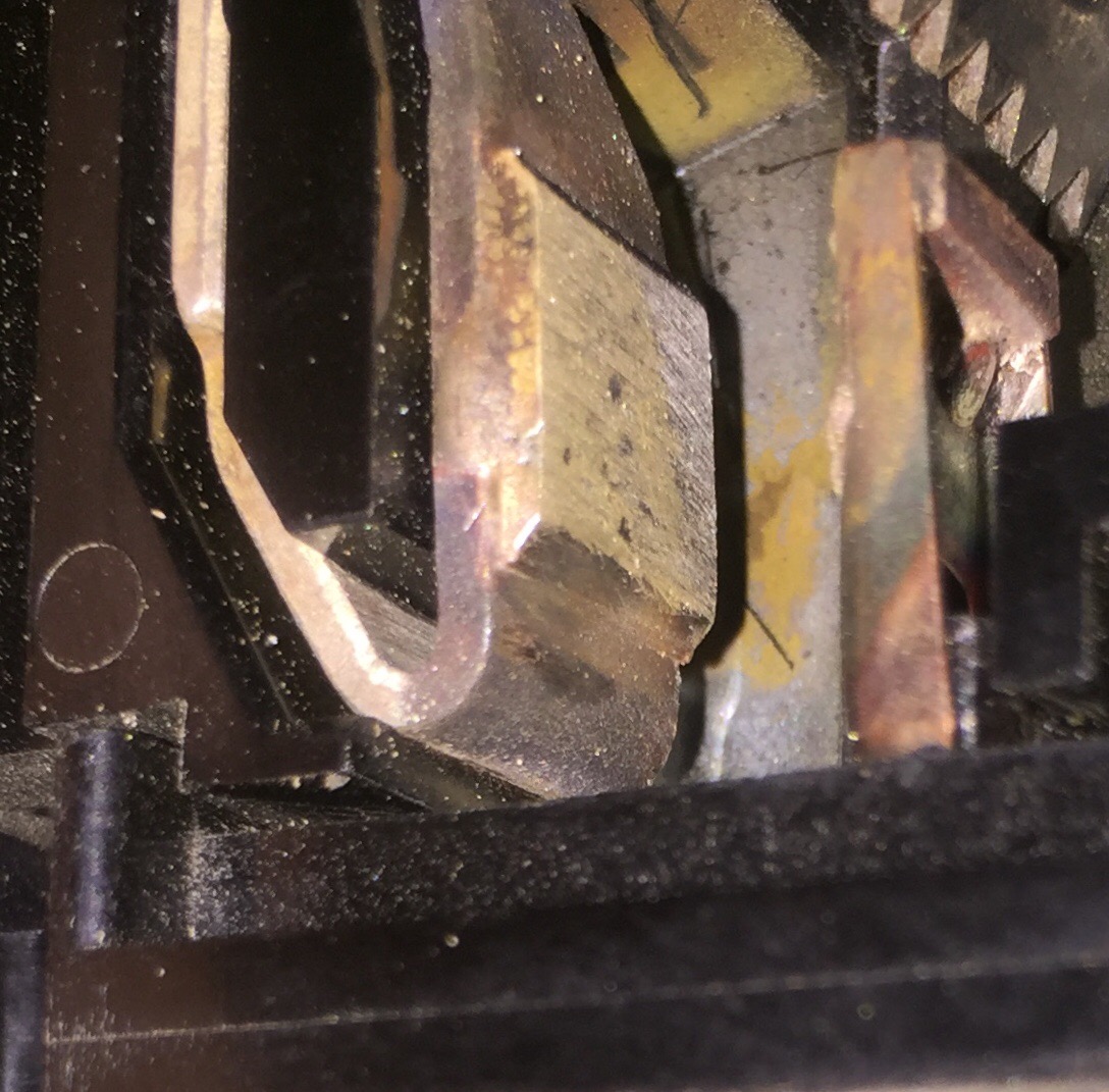

Contact ayant perdu sa plaquette
Contacts en bon état après passage de papier de verre
Bonjour à tous, j ai une pompe d arrosage agricole en triphasé qui se met en marche à l aide d un démarreur de marque télématique ce doit être une pompe ancienne car je n ai rien trouvé de similaire même sur Google.
Ne m en servant que l été pour l arrosage de mes cultures je l ai laissé tout l ...
