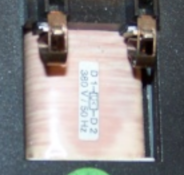

Re: Interrupteur démarrage machine à bois
Merci à tous ceux qui m'ont donné un coup de main notamment Philou77 qui m'a indiqué tous les éléments adéquats. Ma machine est à nouveau opérationnelle avec toutes ses sécurités.
:D Je suis toujours très prudent, donc je vais faire ce qu'il faut pour avoir tous les éléments. Et pour le boitier d'accueil, je devrais pouvoir me débrouiller.
Du coup, les boutons d'arrêt d'urgence, ce ne sont pas de simples interrupteurs ? Il se pourrait que ceux que j'ai ne fonctionnent pas ...
Bonjour Philou 77
J'ai compris ce que tu viens de m'expliquer. Après maintes recherches j'avais compris le principe du dispositif à manque de tension. J'ai suivi tous les fils et avec le schéma de principe, j'ai fini par comprendre. Je pourrais faire fonctionner ma machine simplement avec le ...
Le disjoncteur a bien des bornes D1 et D2 qui sont reliées à l'intérieur à ce qui ressemble à un électro-aimant (photo ci-dessous)[. D2 est relié à un bouton poussoir d'arrêt d'urgence et D1 est relié au contacteur qui se trouve à droite.
