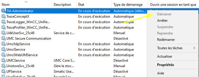

- 25 janv. 2022, 08:47
- Forum : Siemens
- Sujet : Changement langue interface tia portal v17
- Réponses : 27
- Vues : 37284
Re: Changement langue interface tia portal v17
As-tu essayé en
- démarrant TIA Administrator en tant qu'admin ?
- démarrant manuellement le service 'TIA Administrator' ?
