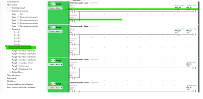

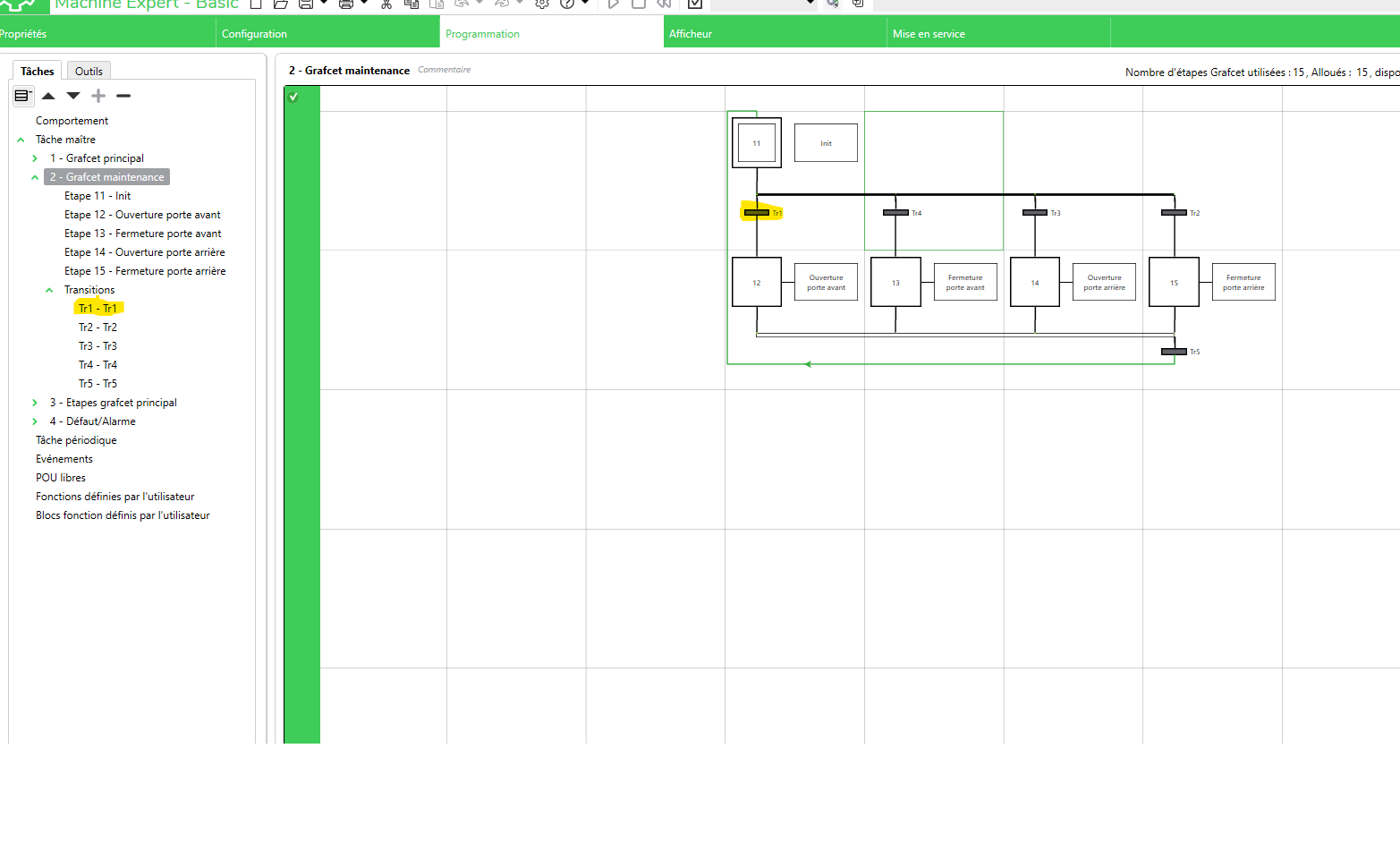

- 03 sept. 2019, 16:03
- Sujet : Grafcet dans Machine Expert Basic
- Réponses : 4
- Vues : 3936
Re: Grafcet dans Machine Expert Basic
Code les étapes dans le POU en ladder comme tu as fait et les conditions de tes transitions dans les tr1-tr1 (pour la premiére dans le POU de ton grafcet comme ci dessous:
