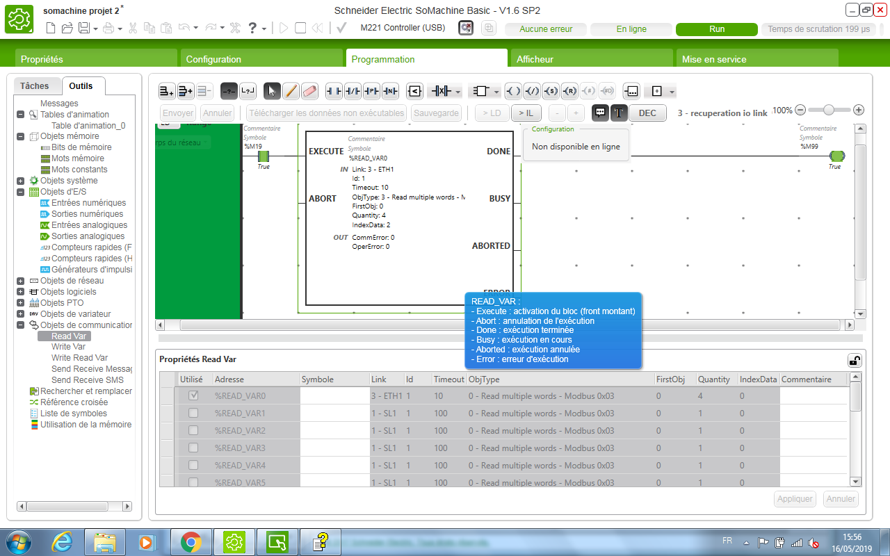

Re: [RESOLU] dialogue entre deux M221
SALUT! En effet, il y avait un problème pour l'adresse du premier, j'ai réussi à trouver grâce à la doc!! Merci encore pour tous.

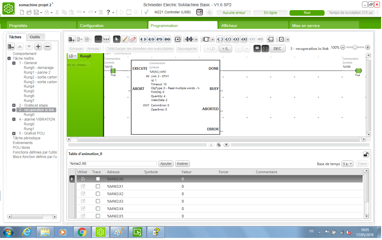

Salut! Les valeurs reviennent a zero le probleme ne vien pas de la communication...
Salut! Je vois sur mon maitre IO-link les voyants de mes capteurs s'allumer. Je vois aussi que ma connexion clignote lorsque mon block read var j'active. Mais le probleme c'est que je n'arrive pas a trouver ou il stock les données je cherche de partout mais rien n'y fait
Salut! C'est un maitre IO link de chez IFM la reference est AL1340.
Je ne comprend vraiment pas pourquoi il m'affiche que des 0!! Quel est le type de la variable? Car moi il m'envoie du numérique il me faut donc des INT.
Où sont stockés mes données??
Désolé je ne connais pas vraiment ce logiciel. Où est-ce que il faut le configuré? Dans quel partie?
