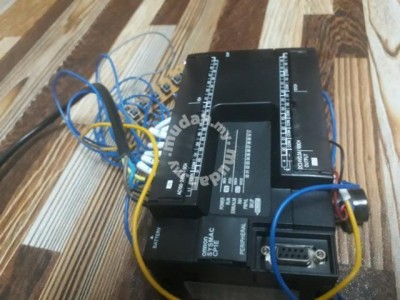

câble CPE1 ??
bonjour
quelqu'un a le schéma du câble (db9) PC<========> CPE1 (n40sdr) ??
merci
