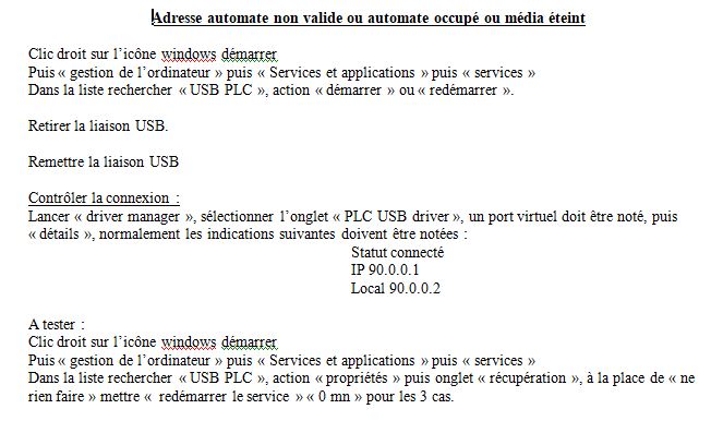

Voici une méthode que j'utilise et qui fonctionne.
J'ai galéré très longtemps, bidouillé et trouvé ceci.
J'espère que cela va vous aider.
