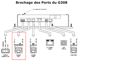

Re: Communication Prise TER TSX 37 Avec Red Lion G308 en modebus?
Slts
c'est ce port ( voir photo )
