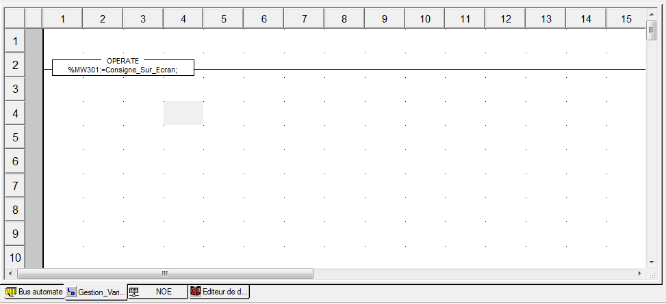

Re: Communication entre un Module NOE0100 et un variateur ATV320 en modbus TCP/IP
Re !
Si je comprend bien après avoir paramétré le module du variateur, il faut tout simplement que j'agisse sur les %MW que j'ai affecté ? comme ci dessous ?
Pour ensuite :
Pour ensuite :

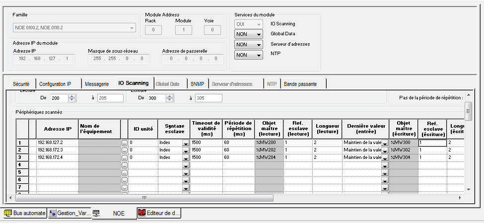

- 27 janv. 2020, 13:45
- Sujet : Communication entre un Module NOE0100 et un variateur ATV320 en modbus TCP/IP
- Réponses : 5
- Vues : 4192
Merci de vos réponses rapide.
Je vais regarder les docs envoyé et je vous fais un retour au plus vite !
Bonne fin de journée !
- 27 janv. 2020, 12:25
- Réponses : 5
- Vues : 4192
Dans le cadre d'un projet, je dois faire communiquer trois variateur de vitesse ATV320 et un automate par le biais d'un module NOE0100. Mon problème c'est que je ne sais pas quel blocs fonction utiliser dans unity. J'ai crée ma table IO Scanning avec mes trois addresses IP des mes ...
