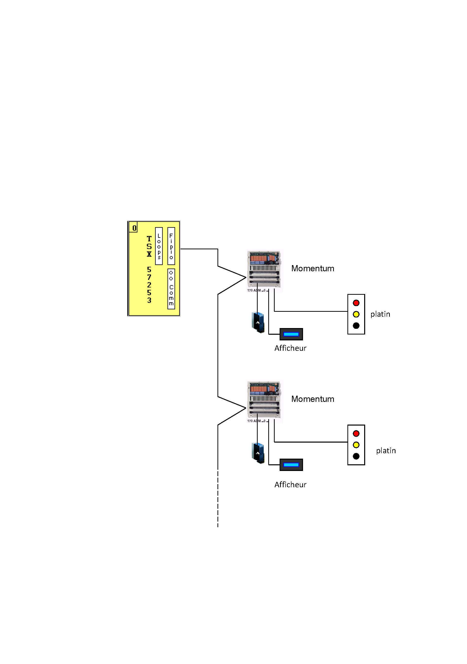

- 17 août 2017, 08:19
- Sujet : Bus de terrain FIPIO
- Réponses : 10
- Vues : 7782
Re: Bus de terrain FIPIO
Salut
sur le bus Fipio on des momentums : platine , afficheur ,et cellules sont connecté via les momentums Merci
Bonne journée
Bonne journée
- 16 août 2017, 14:29
- Réponses : 10
- Vues : 7782
On voudrait remplacer une CPU premium tsx 57 par une CPU M580
Je sais qu'une CPU M580 est compatible avec le rack premium en mettant un coupleur
Dans notre installation on a le bus de terrain fipio qui n'est pas disponible pour la CPU M580
Je pensais qu'il Ya une passerelle fipio Ethernet ...
