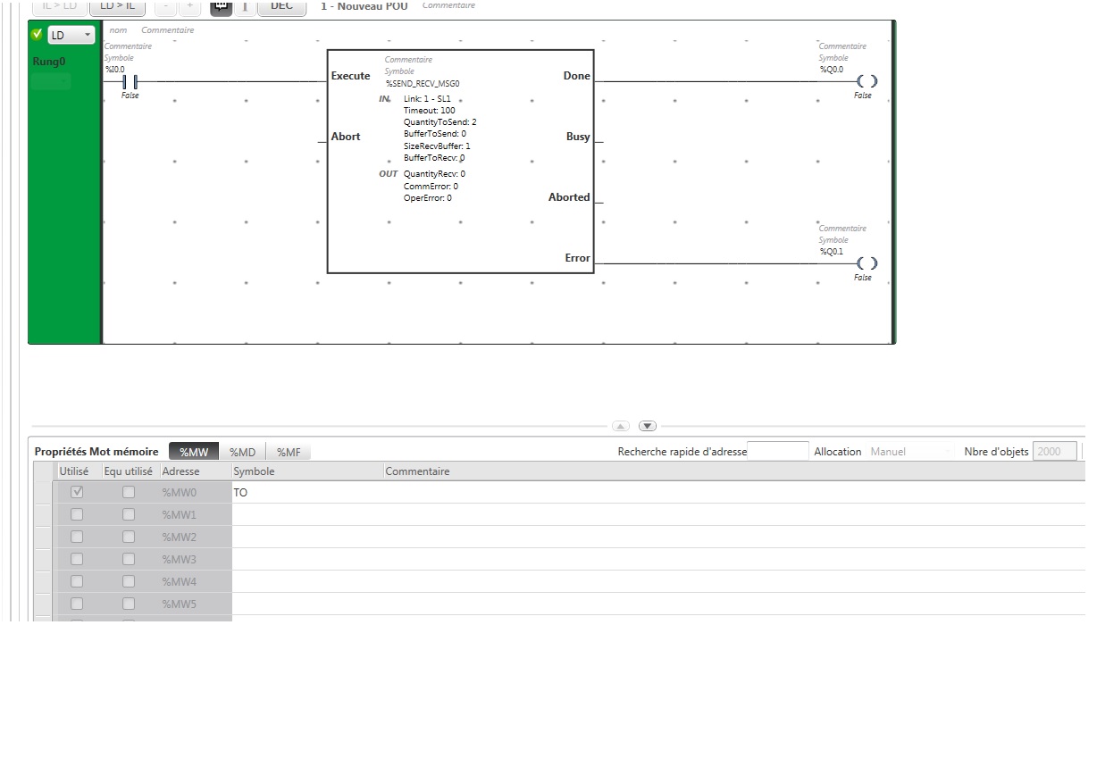

j'ai réussis à changer la valeur, mais toujours rien et sur mon contrôlleur je tombe en erreur

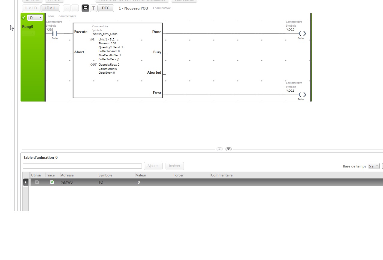

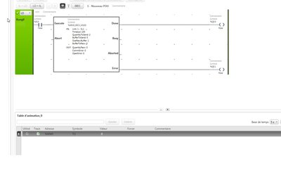

Voilà la capture, pour la valeur je ne suis pas capable de la rentré.... elle reviens tjrs à 21

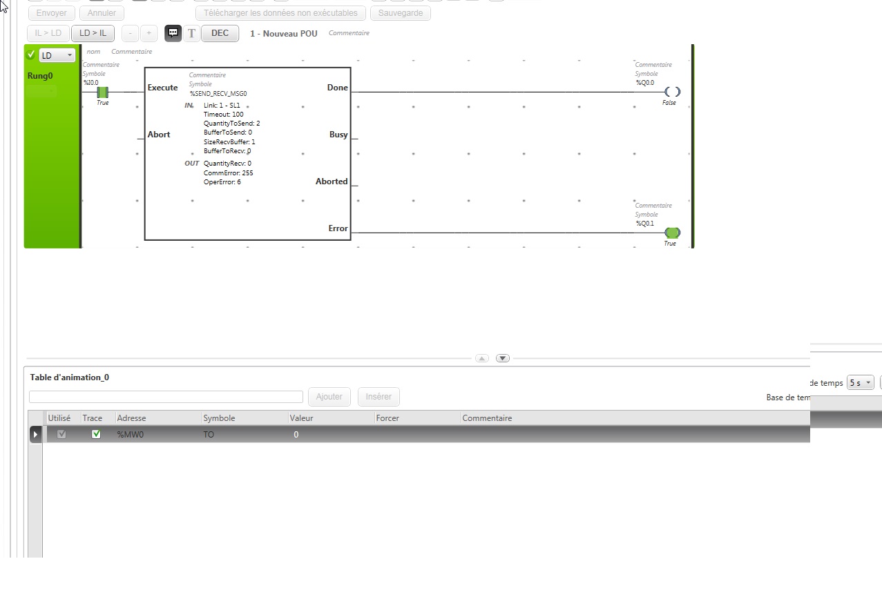

Je tombe toujours en erreur, j'ai envoyé TO

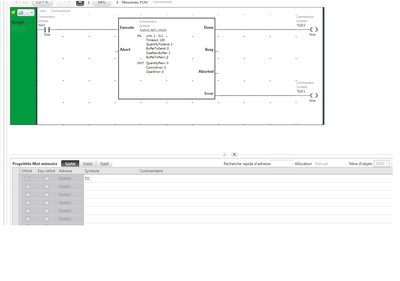

All right j'ai réussis à tout configurer. je n'ai pas accès à hyperterterminal, j'ai downloader Putty. Mais le problème c'est que je ne sais pas quel COM écouter, ni comment le configurer
