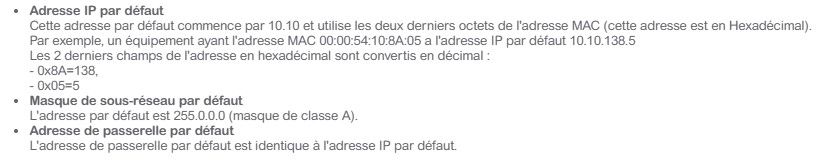

pour se connecter sur un M580 plus besoin de câble USB.
Tu peux le faire en Ethernet avec l'adresse par défaut (voir document)

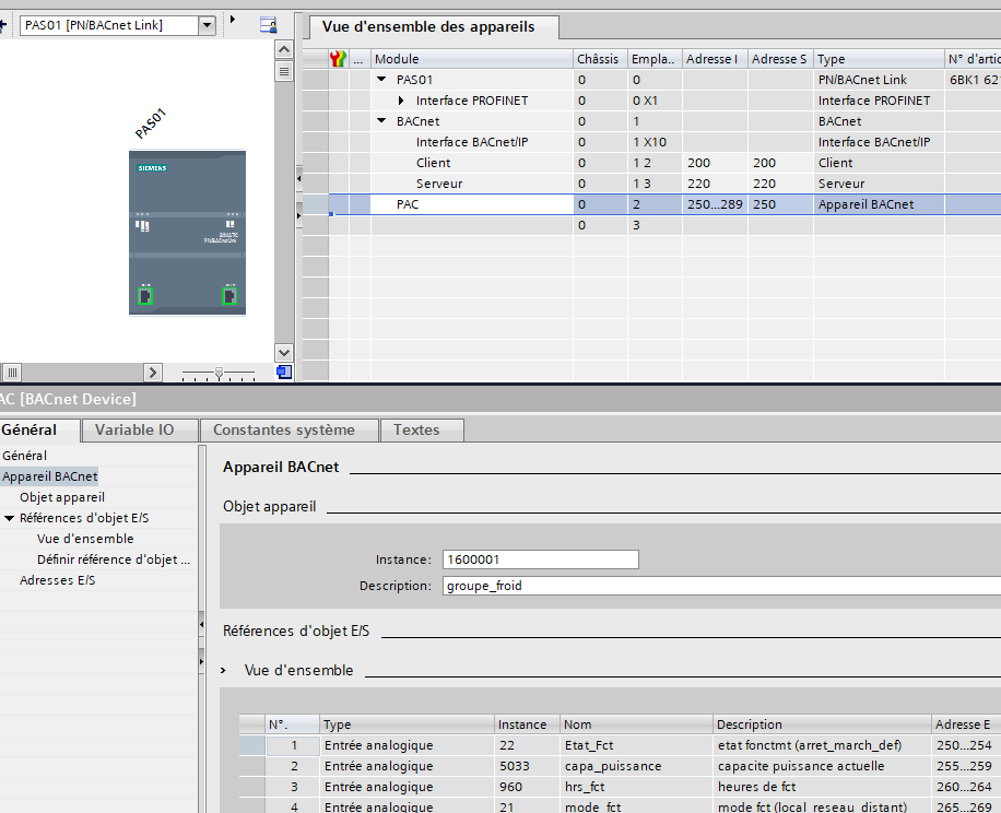

Je suis rentré de mise en service et la com° ne fonctionne toujours pas.
Je crois avoir trouvé le pourquoi.
En fait la passerelle que nous avons mis en place ne sait lire que 5 types d'objets :
- Device object
- binary Input / Output
- analog Input / Output
Le groupe froid met à dispo des ...

Passerelle Siemens Profinet/BacNet
Bonjour le groupe,
Est ce que quelqu'un a déjà mis en œuvre cet équipement de réf: "6BK1621-0AA00-0AA0"
Je dois échanger entre mon API S7-1200 et un groupe froid qui lui fait du Bacnet.
Dans les docs (toutes en anglais) c'est pas super clair. La vidéo YouTube trouvée (en américain) est bien mais ...

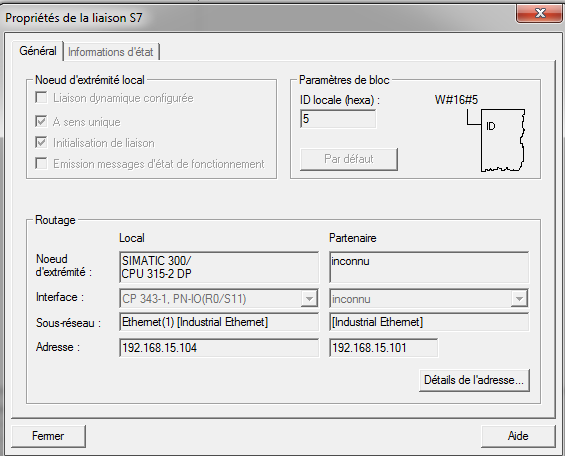

Re: Transfère de DB d'un automate à un autre
oui il faut créer une liaison dans l'automate S7.
Par expérience code la fonction (PUT dans ton cas) dans le S7-300 et pas dans le 1500.
la liaison crée va te permettre de récupérer une ID de connexion.
C'est cette valeur que tu paramètres en entrée de ton bloc Siemens PUT.
